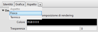

Nel riquadro Editor dei materiali della finestra di dialogo Browser dei materiali è possibile aggiungere un componente di progetto ad un materiale, se quest'ultimo non dispone già di un componente di progetto dello stesso tipo.

  2. Nel riquadro Editor dei materiali, fare clic su (Aggiungi componente di progetto) per visualizzare il menu a discesa Aggiungi componente di progetto, quindi selezionare il tipo di componente di progetto che si desidera aggiungere. I componenti di progetto che sono già presenti nel materiale non possono essere aggiunti e pertanto non sono selezionabili nel menu a discesa Aggiungi componente di progetto.
    Viene visualizzato il Browser dei componenti di progetto.
    Nota: L'elenco di componenti di progetto visualizzati nel browser è filtrato in base al tipo di componente di progetto selezionato.
