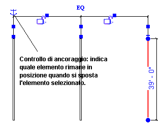

    Esempio
    L'immagine di seguito mostra la quota di equidistanza con l'elemento selezionato in rosso e il controllo di ancoraggio accanto alla quota.
  4. Fare clic sul controllo di ancoraggio senza rilasciare il pulsante del mouse. Viene visualizzata una linea di guida per l'ancoraggio.
  5. Trascinare il controllo di ancoraggio sull'elemento che si desidera ancorare
  6. Spostare uno o più elementi non ancorati a cui fa riferimento la quota.
    L'elemento a cui è associato il controllo di ancoraggio rimane fermo.
Nota: Se si seleziona l'elemento a cui è associato il controllo di ancoraggio, quest'ultimo si sposta.
