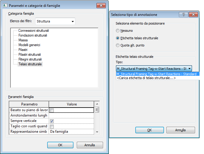

Etichette telaio strutturale
Selezionando questa opzione viene attivato un menu a discesa in cui sono disponibili le etichette delle famiglie strutturali specifiche della posizione selezionata lungo la trave. Parametri specifici di famiglia determinano quale etichette vengono visualizzate. Etichette del telaio strutturale valide devono presentare i seguenti parametri (vedere Famiglie di etichette per telai strutturali) per essere tipi di annotazione utilizzabili:
Ad esempio, le etichette di telaio strutturale che presentano parametri del punto di associazione di Fine definiti sono disponibili solamente per le impostazioni della posizione della trave contrassegnate con <Estremità> in questo strumento.
Le etichette del telaio strutturale con punti di associazione impostati su <Nessuno> sono disponibili solamente per le impostazioni di posizione Centro, a condizione che l'opzione Ruota con componente sia impostata.
Queste specifiche vengono inoltre applicate all'opzione <Carica etichetta di telaio strutturale> che consente di visualizzare la finestra di dialogo Carica famiglia (vedere Caricamento di famiglie).
Le famiglie caricate vengono visualizzate nell'elenco Etichetta telaio strutturale solo se soddisfano tali specifiche.
