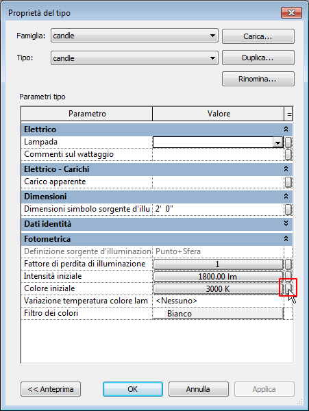

  7. Collegare il parametro Intensità iniziale della famiglia di candele al parametro Intensità iniziale della famiglia di lampadari host.
    Quando si collegano questi parametri e si aggiunge un lampadario ad un modello di edificio, nel progetto è possibile modificare il parametro Intensità iniziale (o gli altri parametri collegati) per l'intero lampadario. Non è possibile modificare l'intensità iniziale delle singole candele di un lampadario.
    Procedura
    1. Nella famiglia di lampadari host, selezionare una delle candele nella famiglia di candele.
    2. Fare clic sulla scheda Modifica | <Elementi>gruppo Proprietà (Proprietà del tipo).
      Nella finestra di dialogo Proprietà del tipo viene visualizzata una colonna con un segno uguale nell'intestazione . Un pulsante grigio viene visualizzato in tale colonna per ogni parametro del tipo che è possibile collegare ad altri parametri.
    3. Fare clic sul pulsante grigio nella colonna per il parametro Intensità iniziale (o qualsiasi altro parametro che si desidera modificare per il lampadario in un progetto).
    4. Nella finestra di dialogo Associa con parametro famiglia, selezionare Intensità iniziale (o il parametro corrispondente al parametro del tipo selezionato) e fare clic su OK.
