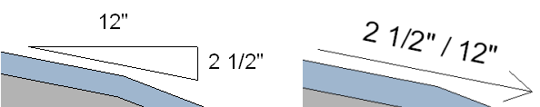

L'inclinazione in un punto consente di visualizzare l'inclinazione in corrispondenza di un punto specifico di una superficie o di un bordo in un elemento del modello. È possibile inserire inclinazioni in un punto nelle viste di pianta, di prospetto o di sezione. Nella figura seguente vengono mostrati due tipi di inclinazioni in un punto.
Le inclinazioni in un punto sono utilizzate principalmente nei tetti, nelle travi e nelle tubazioni.
