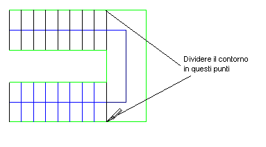

Ringhiere per scale con pianerottolo
Quando si inserisce un pianerottolo in una scala creata tracciando linee di contorno e di alzata, dividere le linee di contorno nei punti di intersezione con il pianerottolo, di modo che la ringhiera segua correttamente il pianerottolo e l'inclinazione delle scale.
  1. Selezionare la scala e fare clic sulla scheda Modifica | Crea disegno scalegruppo Modifica Dividi.
  2. Dividere le linee di contorno nel punto in cui si incontrano con il pianerottolo.
