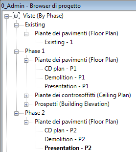

      Suggerimento: Organizzare il Browser di progetto in base alle fasi. Il Browser di progetto consente di organizzare le fasi e le viste in ordine alfanumerico in base al nome. Pianificare i nomi delle fasi e delle viste con cura, in modo che risultino elencate nella sequenza desiderata.
      Viste organizzate per fase
