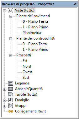

Browser di progetto
Nel Browser di progetto viene visualizzata una gerarchia logica di tutte le viste, gli abachi, le tavole, le famiglie, i gruppi e altri componenti nel progetto corrente. Espandendo e comprimendo i singoli rami è possibile visualizzare gli elementi dei livelli inferiori.
Nota: È possibile eseguire una ricerca tra gli elementi nel Browser di progetto mediante la finestra di dialogo Cerca nel browser di progetto. Fare clic con il pulsante destro del mouse nel Browser di progetto e selezionare Cerca per aprire la finestra di dialogo.
Per modificare le dimensioni e la posizione del Browser di progetto, vedere Finestre ancorabili. Le modifiche apportate alle dimensioni e alla posizione del Browser di progetto vengono salvate e ripristinate al riavvio dell'applicazione.
È possibile personalizzare l'organizzazione delle viste di progetto nel Browser di progetto. Vedere Organizzazione delle viste nel Browser di progetto.
