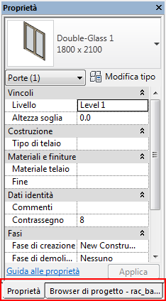

Con un gruppo di finestre, è possibile fare in modo che più finestre occupino la stessa quantità di spazio sullo schermo di una singola finestra. Quando le finestre sono raggruppate, ogni finestra è rappresentata da una scheda nella parte inferiore del gruppo. In un gruppo, fare clic su una scheda per visualizzare la finestra corrispondente. È possibile raggruppare o separare le finestre in base alle esigenze. Nell'immagine seguente, il Browser di progetto e la tavolozza Proprietà sono stati raggruppati. La scheda attiva è quella relativa alla tavolozza Proprietà.

Come raggruppare le finestre ancorabili
  1. Fare clic sulla barra del titolo della finestra da aggiungere ad un'altra finestra o ad un altro gruppo e trascinare.
  2. Rilasciare la finestra sulla barra del titolo della finestra o del gruppo di destinazione. All'estremità inferiore della finestra di destinazione viene aggiunta una scheda con il nome della finestra trascinata.
