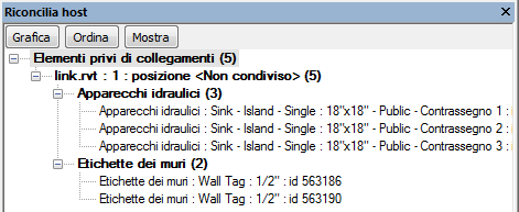

Viene visualizzato il browser Riconcilia host. Per default, questo componente è ancorato sul lato destro della finestra. È possibile spostarlo trascinando la relativa barra del titolo nella posizione desiderata. Per ulteriori informazioni sulla modifica delle dimensioni e della posizione del browser Riconcilia host, vedere

Visualizzare un elemento privo di collegamento
- Nel browser Riconcilia host, selezionare l'elemento privo di collegamenti che si desidera individuare.
- Fare clic su Mostra.
In Revit LT, l'elemento viene visualizzato e, se necessario, viene aperta un'altra vista ed eseguito lo zoom.
- Per eliminare un elemento privo di collegamenti non più necessario, selezionare l'elemento nel browser Riconcilia host, quindi fare clic con il pulsante destro del mouse e scegliere Elimina.
- Per modificare l'host di un elemento privo di collegamenti, selezionare l'elemento nel browser Riconcilia host, quindi fare clic con il pulsante destro del mouse e scegliere Seleziona host. Nell'area di disegno, selezionare infine il nuovo host.
