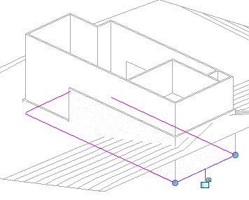

Aggiunta di una piattaforma di edificio
  1. Fare clic sulla scheda Volumetrie e planimetriagruppo Modellazione planimetria (Piattaforma edificio).
  2. Fare clic sulla scheda Modifica | Crea contorno piattaformagruppo Disegna (Seleziona linee).
  3. Selezionare i muri di fondazione.
    Nota: Riorientare la vista mediante l'uso del ViewCube, in modo che sia possibile selezionare tutti i muri di fondazione.
  4. Nel gruppo Modifica, fare clic su (Riduci/Estendi ad angolo), quindi selezionare le linee per chiudere il contorno della piattaforma di edificio.
  5. Nel gruppo Modalità, fare clic su (Termina modalità di modifica).
