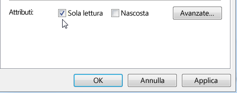

Per bloccare una libreria di materiali, fare clic con il pulsante destro del mouse in una finestra di Esplora risorse di Windows, scegliere Proprietà, quindi selezionare l'attributo Sola lettura.
Finestra di dialogo Proprietà con controllo del blocco attivato
