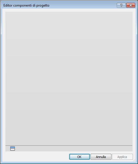

  2. L'Editor componenti di progetto si aprirà senza alcun componente di progetto caricato.

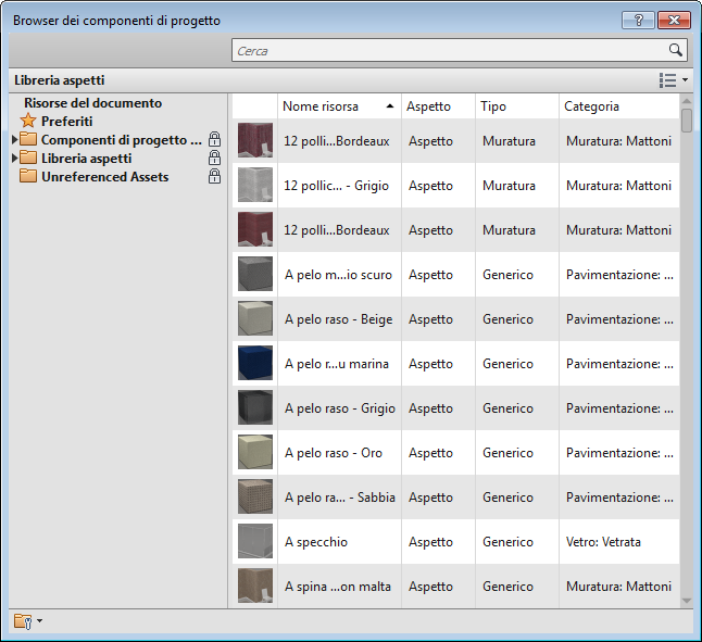

  3. Per selezionare un componente di progetto per la modifica, nell'Editor componenti di progetto, fare clic su Apre/chiude il browser delle risorse.
  4. Nel Browser dei componenti di progetto, fare clic con il pulsante destro del mouse sul componente di progetto da modificare, quindi fare clic su Aggiungi all'editor.
  5. Nell'Editor componenti di progetto, apportare le modifiche desiderate al componente di progetto.
  6. Per salvare le modifiche e continuare a modificare altri componenti di progetto, fare clic su Applica. Per salvare le modifiche e chiudere l'Editor componenti di progetto, fare clic su OK.

  • Nel Browser dei componenti di progetto, aggiungere un componente di progetto senza riferimenti all'Editor componenti di progetto, modificarlo e quindi salvarlo. Salvare il progetto Revit.
  • Nel Browser dei materiali, aggiungere un componente di progetto al materiale, modificare il componente di progetto, applicare le modifiche, quindi sostituire il componente di progetto assegnato a tale materiale. Salvare il progetto Revit.
È inoltre possibile salvare tutti i componenti di progetto senza riferimenti nella libreria dell'utente, Preferiti. Nel Browser dei componenti di progetto, fare clic con il pulsante destro del mouse su un componente di progetto nella libreria Componenti di progetto senza riferimenti, quindi fare clic su Aggiungi aPreferiti.
