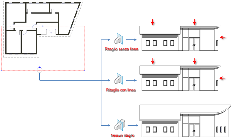

È possibile tagliare una vista di prospetto, di sezione o di dettaglio in corrispondenza del piano di ritaglio orizzontale. Per eseguire questa operazione, utilizzare il parametro Ritaglio orizzontale della vista. Il piano di ritaglio orizzontale è definito dal parametro Offset del ritaglio orizzontale.
L'immagine seguente mostra il piano di taglio del modello e le rappresentazioni della vista di prospetto risultanti dall'impostazione del parametro Ritaglio orizzontale (Ritaglia senza linea, Ritaglia con linea e Nessun ritaglio).
Quando si taglia una vista di prospetto, sezione o dettaglio mediante il piano di ritaglio orizzontale, tale operazione non ha alcun effetto sugli elementi rappresentati simbolicamente in alcune viste, quali travi strutturali, e sulle famiglie non soggette a taglio. Questi elementi continueranno a essere visualizzati e non vengono tagliati.
Questa proprietà ha effetto sulla stampa.
