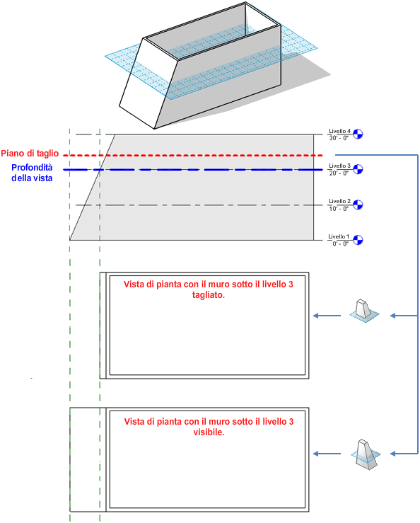

Quando esiste un elemento che si estende su più livelli, ad esempio un muro obliquo, potrebbe essere necessario tagliare una vista di pianta in corrispondenza del piano di ritaglio posteriore. Per rendere il muro visibile nella vista di pianta nello stesso modo in cui appare nell'intervallo di visualizzazione del livello 3, tagliare il muro dalla vista utilizzando il parametro Ritaglio verticale,
Per eseguire questa operazione, utilizzare il parametro Ritaglio verticale della vista di pianta. Il piano di ritaglio posteriore è definito dal parametro Profondità della vista, contenuto nelle proprietà dell'intervallo di visualizzazione.
Nell'immagine seguente viene illustrato il piano di ritaglio posteriore.

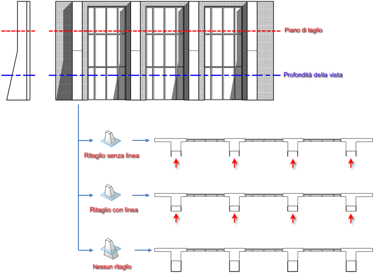

L'immagine seguente mostra il piano di taglio e la profondità della vista per questo modello, nonché le rappresentazioni della vista di pianta risultanti dall'impostazione del parametro Ritaglio Verticale (Ritaglia senza linea, Ritaglia con linea e Nessun ritaglio).
