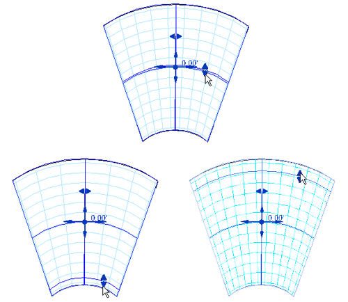

Le fasce rappresentano la linea sulla superficie rispetto cui la distanza tra le griglie viene misurata. La distanza viene misurata in base alle corde, anziché alle lunghezze della curva. È possibile spostare le fasce sulle rispettive griglie per specificare il punto in cui la distanza verrà misurata. Per spostare le maniglie della fascia, farvi clic sopra e trascinarle.
Nell'immagine seguente viene mostrato il riposizionamento di una fascia sulla griglia U.
