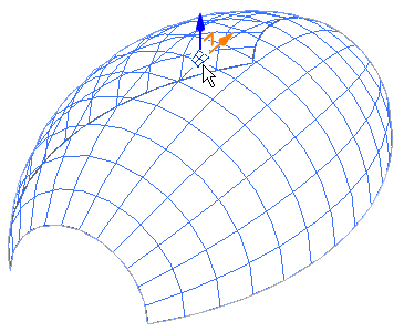

È possibile regolare le griglie UV della superficie divisa nella tavolozza Proprietà (vedere Proprietà dell'istanza dell'elemento motivo) o nella modalità di gestione delle superfici. La modalità di gestione delle superfici è una modalità di modifica che può essere attivata facendo clic sull'icona corrispondente visualizzata al centro del widget di controllo 3D. Per visualizzare l'icona, selezionare la superficie divisa.
Nota: Se non è possibile selezionare una superficie, attivare l'opzione Seleziona elementi da superficie. Vedere Controllo della selezione di elementi.

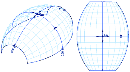

Dopo avere selezionato l'icona, i controlli di modifica della griglia UV vengono visualizzati sulla superficie.
Modifica della spaziatura tra le divisioni
I controlli per la distanza di spaziatura e il numero di divisioni per le griglie U e V sono situati alle estremità delle rispettive fasce. Questi parametri sono uguali ai parametri di spaziatura delle griglie disponibili nella barra delle opzioni descritte in precedenza. Vedere Modifica e spaziatura di griglie UV su superfici divise.
Per modificare questi parametri, farvi clic sopra e immettere un nuovo valore.
