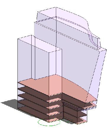

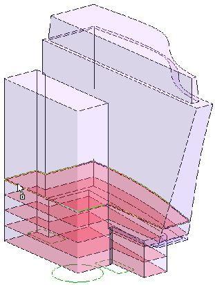

Esempi
Evidenziazione del pavimento di massa mediante il cursore
Creazione di pavimenti
