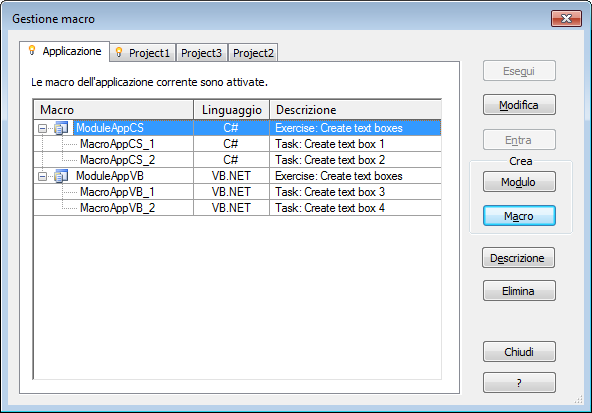

Gestione macro è l'interfaccia utente utilizzata per:
Di seguito viene mostrata la finestra di Gestione macro:
Le schede indicano l'ambito, o livello, della macro.
È possibile aggiungere, modificare, creare ed eliminare moduli e macro utilizzando queste schede.

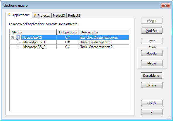

I moduli sono gruppi di macro organizzati secondo criteri specifici. Le macro possono essere eseguite in modo indipendente all'interno di un modulo o condividere codice e utilità con altre macro. In Gestione macro, esse sono organizzate in base al modulo principale e disposte come illustrato di seguito.
Le macro all'interno di un modulo vengono raggruppate e visualizzate in blocco. Nelle icone dei moduli viene visualizzato anche lo stato corrente.
