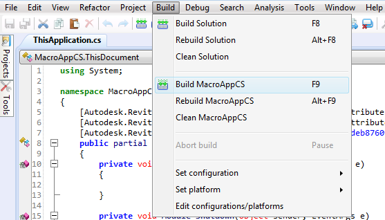

  6. In Revit macro IDE, selezionare l'opzione di creazione specifica delle macro dal menu a discesa.
    In questo esempio viene creata una macro denominata AppCS. Il codice della macro a livello di applicazione in C# si trova in ThisApplication.cs. Utilizzare Esplora progetti di IDE per determinarne la posizione nel disco.

  8. Se il codice è impostato correttamente, nell'angolo inferiore sinistro della finestra dell'applicazione di Revit macro IDE viene visualizzato un messaggio che indica che la generazione è avvenuta correttamente.
