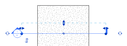

    La linea di sezione e la regione di taglio sono ora visualizzate e vengono selezionate.
    Esempio
    Revit Structure
    Esempio
  6. La regione di taglio può essere ridimensionata trascinando i controlli blu. La profondità della vista di sezione viene modificata di conseguenza.
