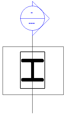

Estremità di sezione
Con la famiglia di estremità di sezione viene creato il simbolo visualizzato alla fine della linea di sezione. In Revit viene definito un simbolo di default, ma è possibile definire più simboli personalizzati per sezioni differenti. Specificando una famiglia per le estremità di sezione, è possibile includere nel progetto più di un simbolo.
