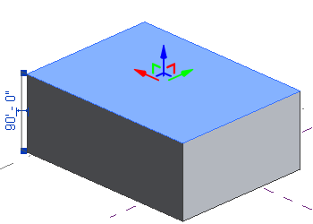

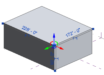

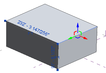

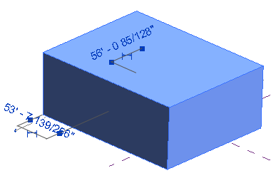

Le immagini seguenti mostra gli elementi selezionabili in una forma.
Elemento di forma Elemento di forma selezionato
Bordo
Superficie
Vertice
Forma intera
