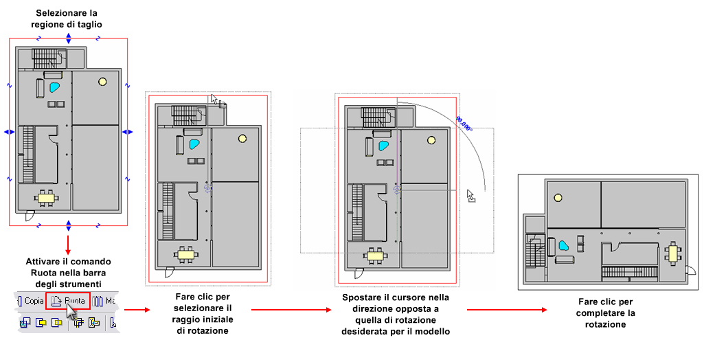

Quando si ruota una vista ruotando la regione di taglio, il modello ruota in direzione opposta a quella della regione di taglio.
Per ruotare una vista ruotando la regione di taglio:
- Aprire la vista di progetto da ruotare.
- Nella barra dei controlli della vista, scegliere Mostra regione di taglio
. La regione di taglio viene visualizzata nella vista. È possibile che sia necessario ridurre la vista per vederla.
- Selezionare la regione di taglio.
- Fare clic sulla scheda Modifica <tipo di vista>
gruppo Modifica
(Ruota). Nota: L'orientamento della vista corrente deve essere impostato su Nord di progetto nella
tavolozza Proprietà per lo strumento Ruota per essere disponibile.
- Ruotare la vista.
Per ulteriori informazioni sullo strumento Ruota, vedere Rotazione di elementi.
