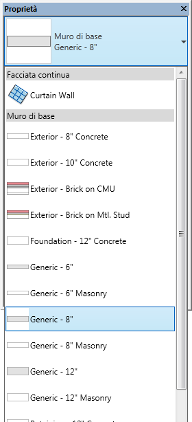

Quando uno strumento per l'inserimento di elementi è attivo, o elementi dello stesso tipo sono selezionati nell'area di disegno, il Selettore di tipo viene visualizzato nella parte superiore della tavolozza Proprietà. Identifica il tipo di famiglia correntemente selezionato e fornisce un elenco a discesa dal quale è possibile selezionare un tipo diverso.
Per attivare il Selettore di tipo quando la tavolozza Proprietà è chiusa, fare clic con il pulsante destro del mouse nel Selettore di tipo e fare clic su Aggiungi alla barra degli strumenti Accesso rapido. Per attivare il Selettore di tipo disponibile nella scheda Modifica, fare clic con il pulsante destro del mouse all'interno della tavolozza Proprietà, quindi fare clic su Aggiungi alla scheda Modifica della barra multifunzione. Ogni volta che si seleziona un elemento, esso verrà riflesso nella scheda Modifica.

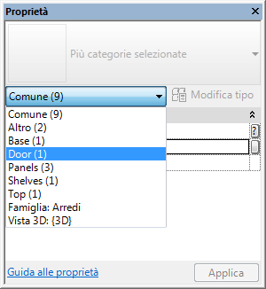

Immediatamente sotto il Selettore di tipo è disponibile un filtro per identificare la categoria degli elementi inseriti da uno strumento, oppure la categoria e il numero di elementi selezionati nell'area di disegno. Se sono state selezionate più categorie o tipi, nella tavolozza vengono visualizzate solo le proprietà comuni a tutte le istanze. Se sono selezionate più categorie, utilizzare l'elenco a discesa del filtro per visualizzare solo le proprietà relative ad una categoria specifica o alla vista stessa. La selezione di una categoria specifica non interessa l'intero gruppo di selezione.
Se sono selezionati elementi dello stesso tipo, il pulsante Modifica tipo consente di accedere ad una finestra di dialogo in cui è possibile visualizzare e modificare le proprietà del tipo o della vista dell'elemento selezionato, a seconda dell'impostazione del filtro delle proprietà. Per ulteriori informazioni sulla distinzione tra le proprietà di istanza e le proprietà del tipo, vedere Informazioni sulle proprietà elemento.
