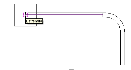

  1. Fare clic sulla scheda Sistemigruppo Elettrico Raccordi tubo protettivo.
  2. Nel Selettore di tipo, selezionare il tipo di raccordo di tubo protettivo da posizionare.
    Suggerimento: Nella barra delle opzioni, è possibile ruotare il raccordo durante il posizionamento.
  3. Nell'area di disegno, fare clic sul punto finale del tubo protettivo in cui si desidera posizionare il raccordo.
  4. Per terminare l'operazione, fare clic su Modifica.
