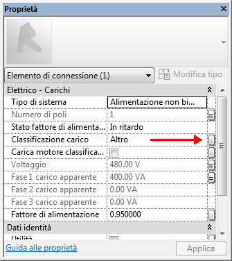

  3. Nella tavolozza Proprietà, fare clic sul pulsante a destra del valore di classificazione del carico.
