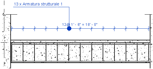

  1. Nel progetto, selezionare un'annotazione di più armature.
  2. Fare clic sulla scheda Modifica | Annotazioni di più armature gruppo Modifica Seleziona etichetta.
    L'etichetta viene evidenziata nell'area di disegno.

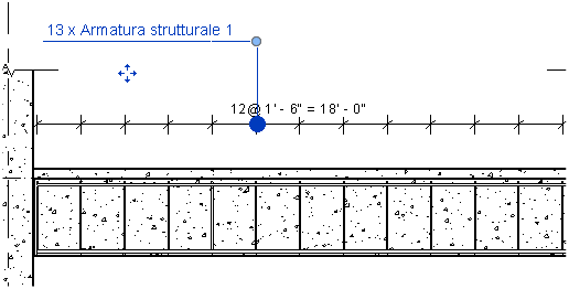

    Fare clic sull'etichetta per trascinare la direttrice in un'altra posizione.
