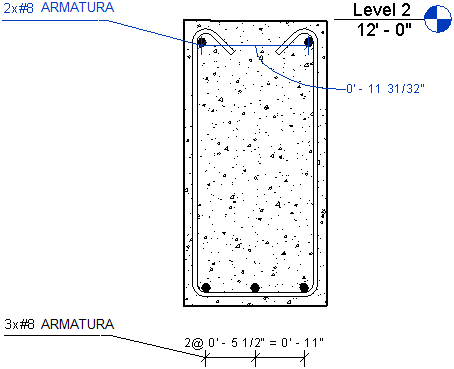

Annotazioni di più armature
Un'annotazione di più armature consente di etichettare più armature con un'unica annotazione.
Con le annotazioni di più armature è possibile selezionare più armature allineate e visualizzare le quote tra riferimenti di armatura, nonché i dati dei parametri.
Utilizzare le annotazioni di più armature per contrassegnare ciascuna barra di un'armatura con un'annotazione che include dettagli di fabbricazione e costruzione.
