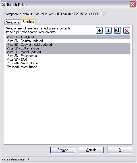

Nella scheda Riordina della finestra di dialogo Batch Print vengono elencati tutti i disegni da stampare, nell'ordine in cui sono stati selezionati nella scheda Seleziona. I disegni verranno stampati nell'ordine in cui sono elencati nella scheda Riordina. Per stampare i disegni in un ordine diverso, utilizzare uno dei seguenti metodi.
Per... | Procedere come segue... |
Spostare un disegno in alto nell'elenco per stamparlo prima di altri disegni. | Selezionare il disegno e fare clic su Sposta selezione su ![]() |
Spostare un disegno in basso nell'elenco per stamparlo dopo altri disegni. | Selezionare il disegno e fare clic su Sposta selezione giù ![]() |
Selezionare più disegni per spostarli in alto o in basso nell'elenco, modificandone così l'ordine di stampa | Tenere premuto MAIUSC (per disegni visualizzati consecutivamente nell'elenco) o CTRL (per disegni non visualizzati consecutivamente nell'elenco) e selezionare i disegni. Fare, quindi, clic sui pulsanti che consentono di spostare i disegni in alto o in basso nell'elenco. |
Ordinare alfabeticamente l'elenco dei disegni da stampare | Fare clic su Ordina tutti gli elementi alfabeticamente ![]() |
Eliminare un disegno dall'elenco di stampa | Fare clic su Elimina selezione ![]() Questa operazione equivale a deselezionare la casella di controllo di un disegno nella scheda Seleziona. |
Aggiungere altri disegni all'elenco di stampa | Utilizzare la scheda Seleziona. Vedere Selezione di disegni per la stampa. |
