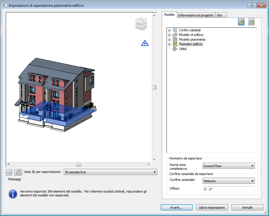

Prima di esportare la planimetria di edificio, verificare le impostazioni della finestra di dialogo Impostazioni di esportazione planimetria edificio.
Per un'anteprima del modello 3D esportato, fare riferimento al riquadro posto sul lato sinistro. Revit esporta nel file ADSK tutto ciò che viene visualizzato nel riquadro di anteprima.
In Messaggi, viene visualizzato il numero di elementi del modello da esportare. Se tali elementi sono numerosi, semplificare ulteriormente la vista prima di esportarla. Vedere Semplificazione del modello.
Utilizzare
(Stile visualizzazione),
(SteeringWheels) e
(ViewCube) per visualizzare la planimetria dell'edificio e spostarsi al suo interno nel riquadro di anteprima. Vedere Definizione di uno stile di visualizzazione e SteeringWheels. Nel menu a discesa Vista 3D per esportazione, selezionare una vista 3D da esportare nel file ADSK.
La prima volta che viene visualizzata la finestra di dialogo Impostazioni di esportazione planimetria edificio, la vista 3D attiva viene riportata, per default, nel riquadro di anteprima. Se la vista attiva non è di tipo 3D, viene visualizzata la prima vista presente nell'elenco Vista 3D per esportazione. Per salvare le impostazioni della finestra di dialogo e mantenerle tali in una successiva apertura, fare clic su Avanti o Salva impostazioni.
Nella sezione di destra sono disponibili le seguenti schede per la verifica degli elementi del modello nel riquadro di anteprima.
Una volta definite le impostazioni desiderate, fare clic su Avanti per esportare la planimetria di edificio in un file ADSK.
