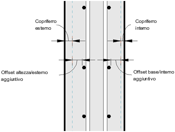

Nella seguente tabella vengono descritti i parametri correlati al copriferro nella tavolozza Proprietà di un elemento in calcestruzzo.
| Nome | Descrizione |
| Copriferro armatura - Superficie superiore | Impostazioni del copriferro per la superficie superiore di un'istanza dell'elemento. |
| Copriferro armatura - Superficie inferiore | Impostazioni del copriferro per la superficie inferiore di un'istanza dell'elemento. |
| Copriferro armatura - Superficie interna | Parametro relativo solo ai muri. Impostazioni del copriferro per la superficie interna di un muro in calcestruzzo. |
| Copriferro armatura - Superficie esterna | Parametro relativo solo ai muri. Impostazioni del copriferro per la superficie esterna di un muro in calcestruzzo. |
| Copriferro armatura - Altre superfici | Impostazioni di default del copriferro per le istanze dell'elemento che non costituiscono la superficie superiore, inferiore, interna o esterna. Questa impostazione del copriferro si applica a elementi creati con aperture. |
| Solo armatura su area | |
| Offset copriferro superiore/esterno aggiuntivo | Specifica un offset aggiuntivo dalla parte superiore/esterna del copriferro dell'armatura. Ciò consente di posizionare insieme più elementi dell'armatura su diversi strati dell'armatura su area. |
| Offset copriferro inferiore/interno aggiuntivo | Specifica l'offset aggiuntivo dalla parte inferiore/interna del copriferro dell'armatura. Ciò consente di posizionare insieme più elementi dell'armatura su diversi strati dell'armatura su area. |
| Solo armatura su percorso | |
| Offset aggiuntivo | Specifica un offset aggiuntivo dal copriferro dell'armatura. Ciò consente di posizionare insieme più elementi dell'armatura su diversi strati dell'armatura su percorso. |
| Solo rinforzo rete | |
| Offset copriferro aggiuntivo | Specifica un offset aggiuntivo per la superficie esterna del foglio di rete. |
