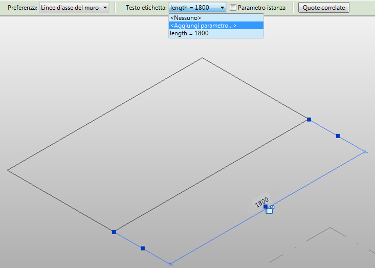

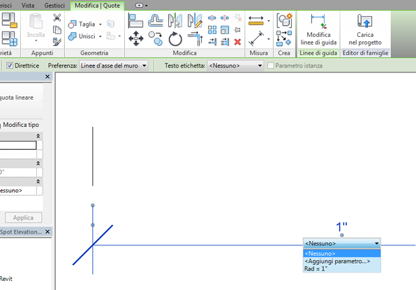

Nell'Editor di famiglie o nell'ambiente di progettazione concettuale, è possibile modificare una quota permanente nel disegno o nella barra delle opzioni.
Nel disegno, selezionare la quota permanente ed effettuare una delle seguenti operazioni:
- Fare clic con il pulsante destro del mouse e scegliere Testo etichetta, quindi selezionare un parametro esistente o Aggiungi parametro. Per ulteriori informazioni, vedere Creazione di parametri.
- Fare clic con il pulsante destro del mouse e scegliere Modifica lunghezza, quindi immettere un nuovo valore.
- Nella barra delle opzioni, fare clic sul menu a discesa Testo etichetta e selezionare un parametro esistente o Aggiungi parametro.
