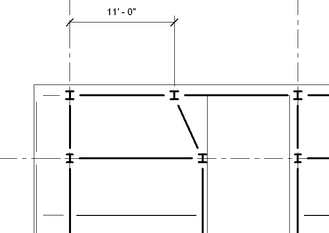

Una quota permanente è una quota specificata dall'utente. Le quote permanenti possono essere visualizzate in due diversi stati: modificabile e non modificabile. È possibile modificare una quota permanente se è selezionata la geometria associata.
Se la geometria associata ad una quota permanente non viene selezionata per la modifica, la quota viene visualizzata nella sua dimensione reale e non è disponibile per la modifica. Ciò consente di evitare la presenza di un numero eccessivo di quote non necessarie per la modifica.
Quota permanente non modificabile
Durante la quotatura di componenti quali porte e finestre, è possibile selezionare come punto di riferimento il bordo dell'apertura o il centro del componente.
