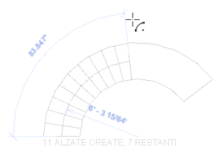

- Nell'area di disegno, fare clic per definire il punto centrale della rampa.
- Fare clic per definire il punto iniziale.
- Spostare il cursore in senso orario o antiorario per impostare la direzione di rotazione e fare clic per definire il punto finale e il numero totale di alzate.
