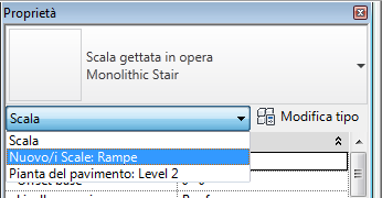

  6. Se lo si desidera, è possibile specificare proprietà di istanza della rampa, quali le preferenze Altezza base relativa e Inizia con alzata/Termina. Nella tavolozza Proprietà, selezionare Nuovo/i Scale: Rampe e modificare le proprietà di istanza come desiderato. Vedere Proprietà di istanza dei componenti rampa.
