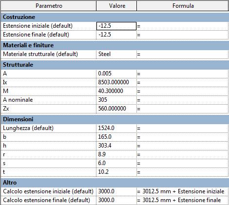

  5. Nella finestra di dialogo Tipo di famiglia, verificare che siano presenti i parametri seguenti:
    • Estensione iniziale nella sezione Costruzione
    • Estensione finale nella sezione Costruzione
    • Calcolo estensione iniziale, con una formula contenente la dicitura "Estensione iniziale", nella sezione Altro
    • Calcolo estensione finale, con una formula contenente la dicitura "Estensione finale", nella sezione Altro
    Se tali parametri non sono presenti, non è necessario aggiornare la famiglia.
  6. Selezionare ognuno dei quattro parametri elencati nel passaggio precedente e fare clic su Rimuovi. Dopo aver rimosso tutti e quattro i parametri, fare clic su OK per chiudere la finestra di dialogo Tipo di famiglia.

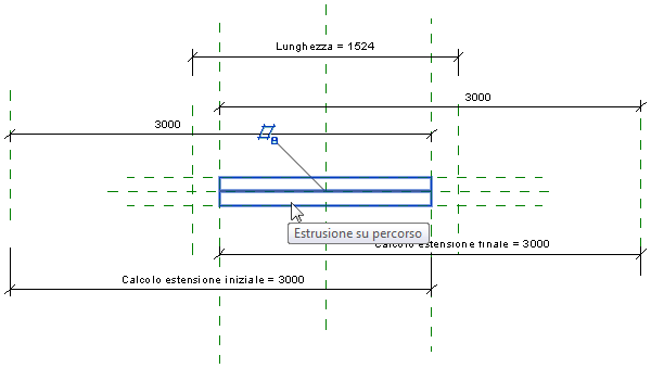

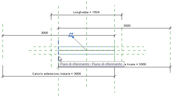

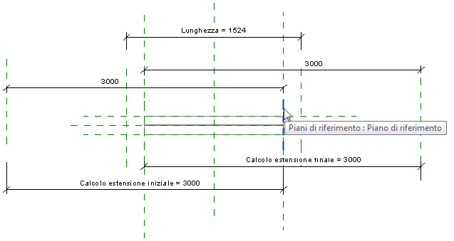

  7. Nella vista del livello di riferimento, selezionare il piano di riferimento senza nome immediatamente a sinistra dell'estrusione su percorso e premere CANC. Immediatamente al di sotto del riferimento eliminato è presente un'altra linea di riferimento. Non eliminarla.
  8. Ripetere la procedura illustrata nel passaggio 7 per eliminare la linea di riferimento a destra dell'estrusione su percorso.

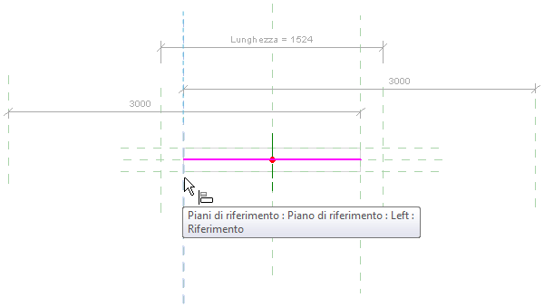

  9. Selezionare l'estrusione su percorso.
  10. Fare clic sulla scheda Modifica | Estrusione su percorsogruppo Modalità (Modifica estrusione su percorso).
  11. Fare clic sulla scheda Modifica | Estrusione su percorsogruppo Estrusione su percorso (Disegna percorso).
  12. Selezionare il percorso.
  13. Fare clic sulla scheda Modifica | Estrusione su percorso > Disegna percorso gruppo Modifica (Allinea).
  14. Selezionare il piano di riferimento Elemento sinistro.
  15. Selezionare il lato sinistro del percorso.
  16. Bloccare l'allineamento.
  17. Ripetere i passaggi da 14 a 16 utilizzando il piano di riferimento Elemento destro e il lato destro del percorso.

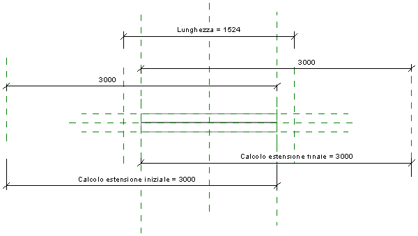

  20. Nella barra di controllo della vista, fare clic su (Nascondi/Isola temporaneamente) Nascondi elemento. L'estrusione su percorso del livello di dettaglio medio viene nascosta e viene visualizzata l'estrusione su percorso del livello di dettaglio alto.
  21. Ripetere i passaggi da 9 a 19 per modificare i vincoli dell'estrusione su percorso del livello di dettaglio alto.

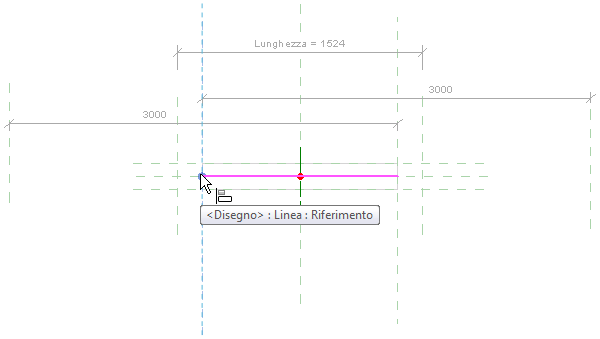

  22. Nella barra di controllo della vista, fare clic su (Nascondi/Isola temporaneamente) Nascondi elemento. L'estrusione su percorso del livello di dettaglio alto viene nascosta e vengono visualizzate le due linee dei simboli che rappresentano l'anima dell'elemento in acciaio. Per visualizzarle chiaramente, potrebbe essere necessario eseguire lo zoom avanti.
  23. Fare clic sulla scheda Modificagruppo Modifica (Allinea).
  24. Ripetere i passaggi da 14 a 17 per regolare i vincoli di entrambe le linee dei simboli.

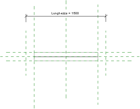

  25. Nella barra di controllo della vista, fare clic su (Nascondi/Isola temporaneamente) Ripristina Nascondi/Isola temporaneamente per ripristinare tutti gli elementi nascosti.
  26. Selezionare il piano di riferimento senza nome all'estrema sinistra e premere CANC.
  27. Selezionare il piano di riferimento senza nome all'estrema destra e premere CANC. La famiglia risulta ora aggiornata.
  28. Salvare la famiglia.
    Quando la famiglia viene ricaricata in un progetto, non presenta più i parametri Estensione iniziale, Estensione finale, Calcolo estensione iniziale e Calcolo estensione finale né i punti di manipolazione per la modifica delle estensioni.
