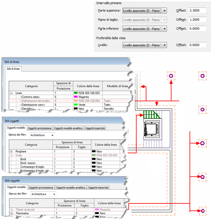

È possibile modificare la visualizzazione degli stili di linea di taglio e proiezione utilizzando lo strumento Stili oggetti. È possibile modificare la visualizzazione dello stile di linea impostato su Oltre mediante lo strumento Stili di linea.
