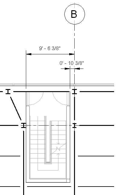

Quando un segmento di quota è troppo piccolo per inserire i simboli di freccia delle linee di quota all'interno della linea di quota, le frecce vengono automaticamente invertite e posizionate all'esterno della linea di quota. Ciò si verifica con le quote lineari, angolari e radiali. Nel caso delle quote radiali, le frecce vengono invertite se la lunghezza della linea di quota, ossia del raggio, è inferiore a quella della freccia.
Nell'immagine seguente vengono mostrate due quote con simboli di freccia. Nel caso della quota di dimensioni maggiori, è possibile osservare che le frecce vengono visualizzate all'interno della linea di quota in quanto la linea è di lunghezza sufficiente per contenerle. Nel caso della quota di dimensioni minori, è invece possibile osservare che le frecce sono posizionate all'esterno della linea di quota, in quanto le dimensioni di quest'ultima non erano sufficienti a contenere le frecce.
