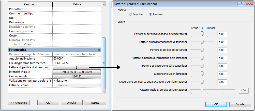

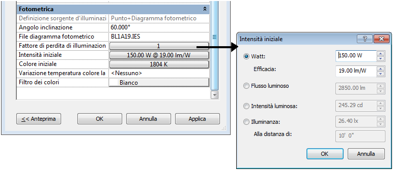

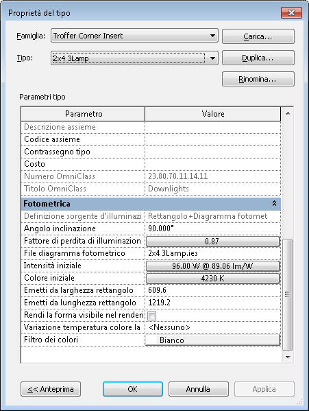

L'intensità iniziale e il fattore di perdita di illuminazione sono proprietà del tipo di dispositivo di illuminazione. È possibile accedere a queste proprietà dalla finestra di dialogo Proprietà del tipo.
In questo esempio, l'intensità iniziale del dispositivo è di 7560 lumen; con i fattori di perdita di illuminazione indicati, il valore LLF risultante è pari a 0,71478.

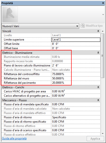

Il valore CU viene calcolato in base alle proprietà di riflettanza del vano (controsoffitto, muro e pavimento) e in base al rapporto incassi locale (RCR, Room Cavity Ratio) del vano.

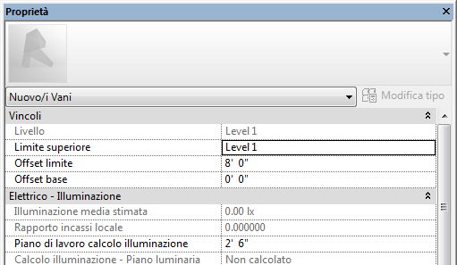

Il valore RCR viene a sua volta calcolato in base all'altezza di incasso del locale (RCH, Room Cavity Height) e al Piano di lavoro calcolo illuminazione, una proprietà di istanza dei vani.

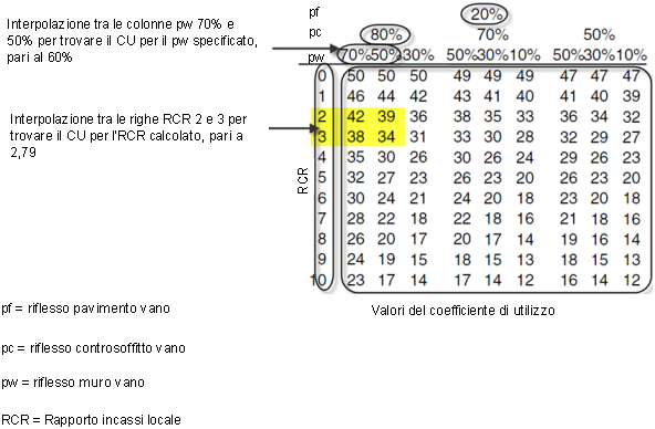

Per determinare manualmente il coefficiente di utilizzo, è necessario fare riferimento ad un foglio dati di apparecchiatura per illuminazione. Di seguito è riportato un estratto del foglio dati relativo al dispositivo descritto nel file diagramma fotometrico 483T8_S.ies.
Le riflettanze del pavimento, del muro e del controsoffitto sono proprietà di istanza del vano; il valore RCR viene calcolato come sopra descritto. Per interpolazione, è possibile attribuire al CU un valore stimato di 38, che corrisponde a 0,382762, ovvero il valore calcolato da Revit in base al file diagramma fotometrico.
