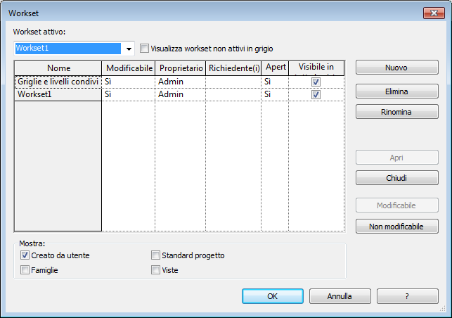

Quando si attiva la condivisione del lavoro, vengono creati diversi workset di default (due workset di default creati dall'utente e workset per le famiglie caricate nel progetto, standard di progetto e viste di progetto). Per ulteriori informazioni, vedere Workset predefiniti.
L'immagine seguente mostra la finestra di dialogo Workset in cui sono contenuti i due workset di default creati dall'utente: Griglie e livelli condivisi e Workset 1.
La finestra di dialogo Workset contiene le seguenti informazioni:
gruppo Workset o nella barra di stato. Il valore visualizzato in Proprietario è il nome dell'utente elencato nella scheda Generale della finestra di dialogo Opzioni. Per ulteriori informazioni sulla finestra di dialogo Opzioni, vedere Opzioni.
