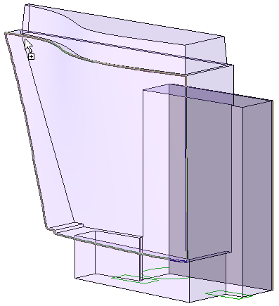

Evidenziazione della superficie della massa con il cursore

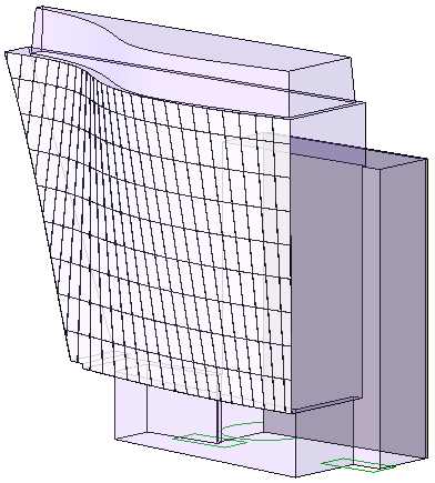

Creazione di un sistema di facciata continua
