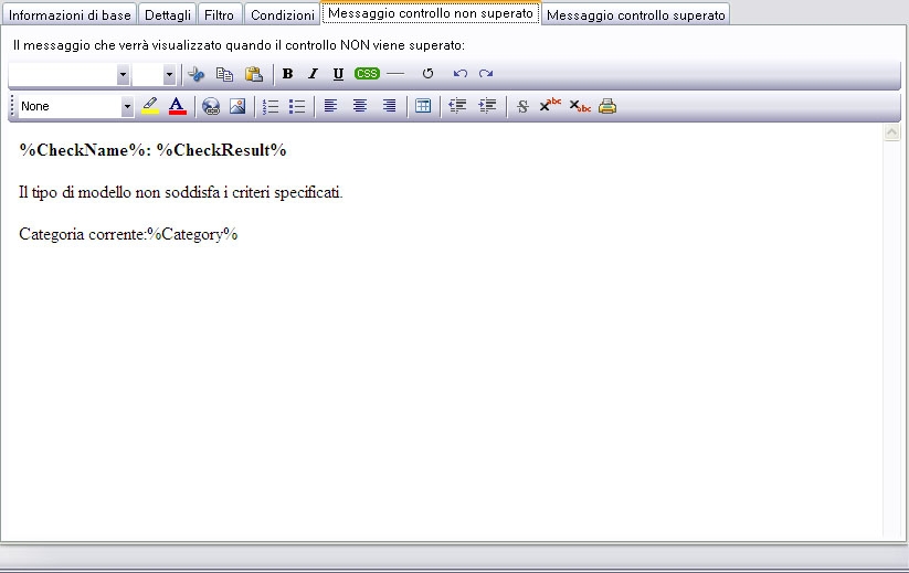

Messaggio controllo non superato
La scheda Messaggio controllo non superato consente di specificare il messaggio che verrà visualizzato nel browser dei risultati quando il controllo eseguito non soddisfa i criteri specificati:

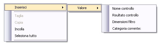

Nella parte superiore si trova un editor HTML WYSIWYG standard. Nella parte inferiore è presente un'area in cui è possibile immettere testo, immagini, collegamenti ipertestuali, tabelle e dettagli, per consentire agli utenti di identificare i motivi del mancato superamento del controllo. Le aree contrassegnate dal simbolo % corrispondono a testo condizionale. Tali aree vengono sostituite da valori reali del controllo nel browser dei risultati.  Il testo condizionale può essere aggiunto facendo clic con il pulsante destro del mouse nel corpo del messaggio e selezionando un valore dal riquadro a comparsa Inserisci:
Suggerimento: Quando si preme INVIO, gli editor HTML inseriscono un doppio spazio. Per inserire un solo spazio, tenere premuto MAIUSC e premere INVIO.
