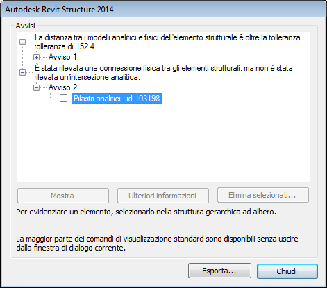

    Avviso di esempio: elemento analitico senza i parametri di struttura
    Vista dell'elemento analitico senza i parametri di struttura
