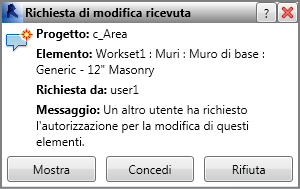

Per semplificare la comunicazione quando si lavora con progetti con condivisione del lavoro, i membri del team ricevono messaggi di notifica automatica quando le richieste di prestito di elementi vengono effettuate, approvate e rifiutate. Quando un membro del team richiede un elemento oppure accetta o rifiuta una richiesta, viene visualizzato un messaggio che indica il nome del progetto, l'elemento richiesto e il membro del team che ha richiesto l'elemento o ha accettato o rifiutato la richiesta.
I messaggi di notifica vengono visualizzati per circa 30 secondi. Dopo tale periodo, è possibile utilizzare la finestra di dialogo Richiesta di modifica per controllare le richieste in sospeso ed eseguire azioni sulle richieste effettuate dai membri del team. Vedere Richiesta del prestito di elementi e Autorizzazione di una richiesta di prestito.
Per accettare, rifiutare o controllare le richieste di modifica
. Viene visualizzata la finestra di dialogo Richieste di modifica.
