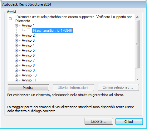

    Avviso di esempio - Elementi non supportati
    Visualizzazione di elementi non supportati

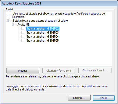

    Avviso di esempio - Catena di supporti circolare
    Visualizzazione di una catena di supporti circolare
