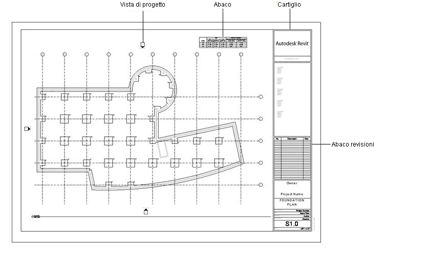

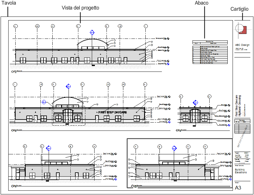

Una tavola, detta anche tavola di disegno, rappresenta una singola pagina di una documentazione edilizia. In Revit, per ogni tavola della documentazione edilizia viene creata una vista di tavola. È quindi possibile inserire più disegni o abachi nelle singole viste di tavola.
Parti di una tavola

Parti di una tavola
