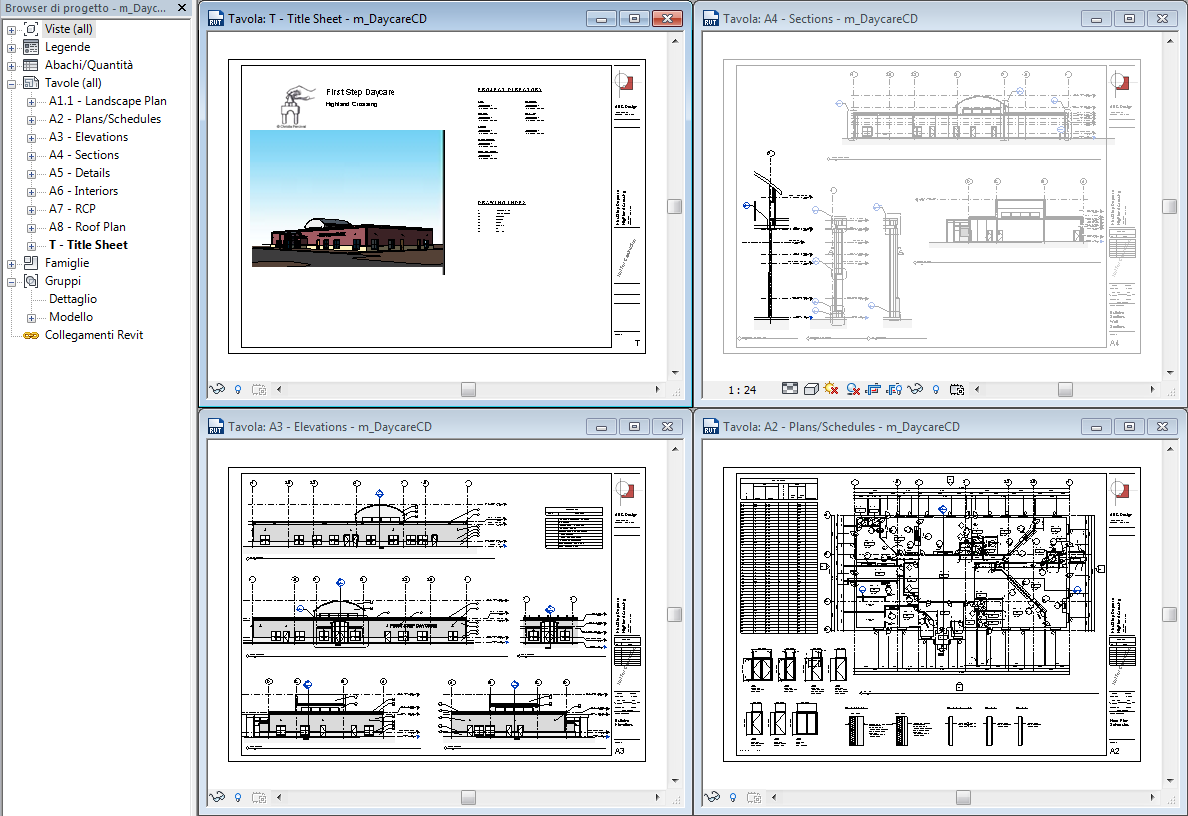

In Revit è possibile creare una bozza digitale. In primo luogo, aggiungere le viste necessarie (disegni e abachi) al progetto, quindi eseguire uno schizzo del progetto di base del modello di edificio. Aggiungere le tavole desiderate al progetto e assegnare a ciascuna di esse un nome e un numero. Quindi aggiungere le viste alle tavole appropriate. Se lo si desidera, è possibile impostare in questa fase la scala, i titoli e altri attributi delle viste in modo che nelle tavole siano utilizzate le impostazioni desiderate.
Anche se nelle viste e nelle tavole non è ancora visualizzato il progetto completo, ne viene comunque fornita una struttura generale. Man mano che si sviluppa il modello di edificio nelle viste del progetto, gli abachi vengono aggiornati di conseguenza e nelle tavole vengono visualizzate le informazioni corrette. Questo metodo semplifica il processo di documentazione del progetto.
