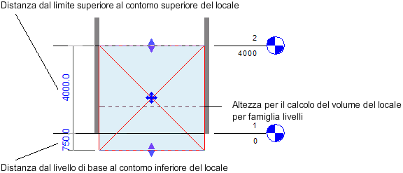

Nella vista di sezione, è possibile modificare l'altezza del locale direttamente nel disegno regolando i contorni superiore e inferiore del locale. In Revit, quando si esegue questa operazione, i parametri del locale corrispondenti, Limite superiore, Offset limite e Offset base, vengono aggiornati automaticamente. Vedere Definizione dei parametri di altezza di un locale.
Come modificare l'altezza di un locale direttamente nel disegno
Vedere Locali in viste di sezione.
Vedere Selezione di un locale.
In Revit, vengono visualizzati controlli a forma di freccia in corrispondenza della parte superiore e inferiore.
In Revit, vengono visualizzate le quote interattive che indicano la distanza tra i contorni superiore e inferiore e il limite superiore e il livello di base del locale. Se lo si desidera, è possibile immettere direttamente un valore. Vedere Quote interattive.
In Revit, la linea tratteggiata visualizzata nel locale indica l'altezza di calcolo, ossia l'altezza alla quale vengono calcolati l'area e il perimetro del locale. L'altezza di calcolo è un tipo di parametro dei livelli. Vedere Altezza di calcolo. La linea tratteggiata che rappresenta la l'altezza di calcolo viene visualizzata solo quando il locale è selezionato in una vista di sezione.
