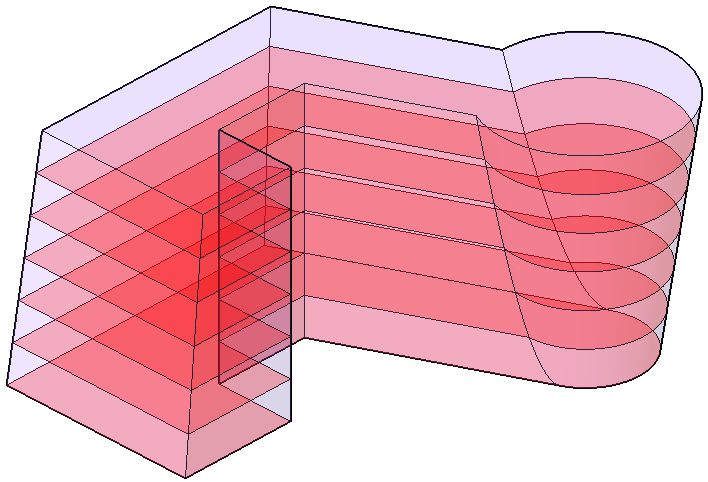

Per eseguire questi tipi di analisi, utilizzare i pavimenti della massa per dividere una massa in base a livelli definiti. In Revit, per ciascun pavimento di massa, vengono calcolati l'area del pavimento, l'area della superficie esterna, il volume e il perimetro. Queste informazioni sono memorizzate nelle proprietà di istanza dei pavimenti delle masse. È possibile inserire questi valori negli abachi e nelle etichette.
